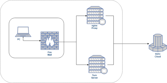

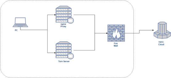

| 方案名 | 适用场景 | 网络要求 |
| 方案一 | 允许网页访问特定的外网代理服务器 | 代理服务器搭建在外网,内网防火墙需开通白名单允许访问外网的代理服务器。 |
| 方案二 | 允许网页通过内网代理服务器访问外网 | 代理服务器搭建在内网,内网防火墙需开通白名单允许代理服务器访问 TRTC 服务器。 |
            方案一示例图
          方案二示例图

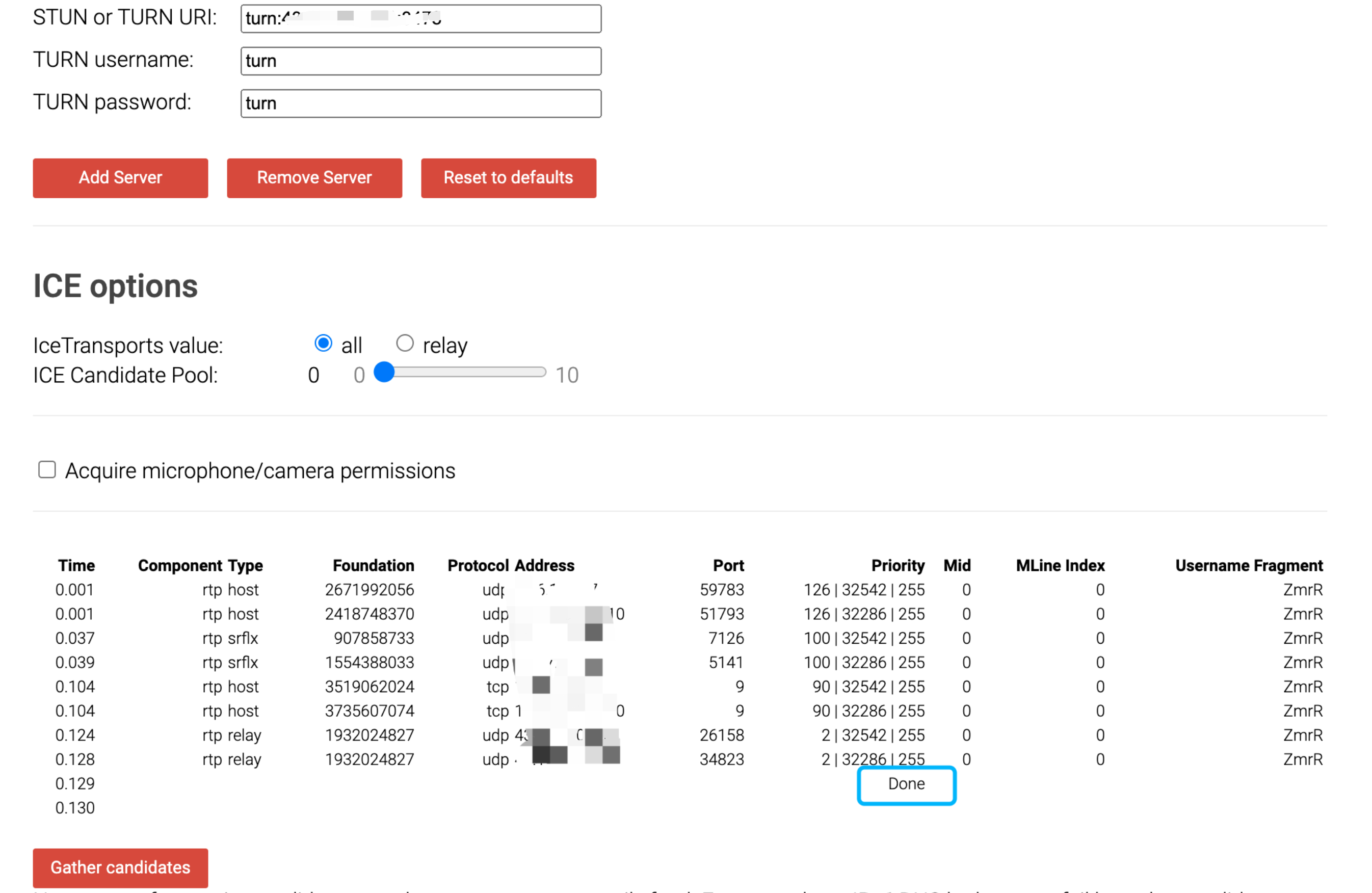

              测试 turn server 使用该测试页面,测试搭建好的 turn server 是否能够正常连通访问。如下截图中 done 说明 turn 能正常访问。
